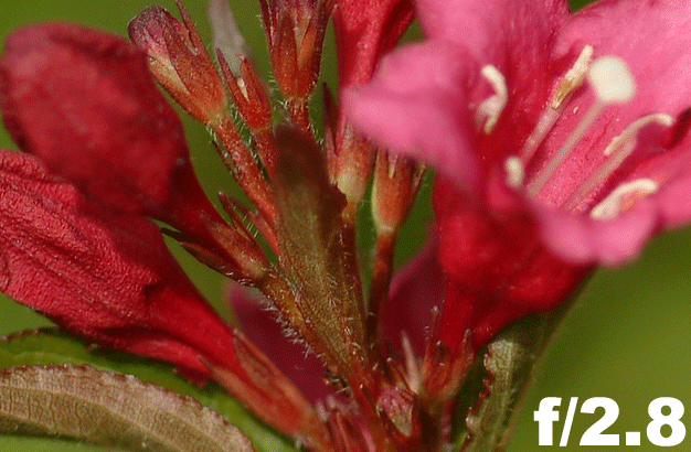

85/2.8 PCD im Nahbereich:
Moin Nobody,
genau das meinte ich, danke.
Den Schärfenverlust kann man an den ganz feinen Strukturen sehr gut sehen.
Aber Blende 11 ist noch voll in Ordnung!
Coole Methode Bilder zu zeigen!
Wie geht das!?!?
:-O
Wie geht das!?!?
Ist ein GIF. Leider auf 256 Farben beschränkt. Das was da so pixelig ist, ist kein Rauschen, sondern die Rasterung, die dadurch nötig ist, um Zwischentöne zu bekommen.
