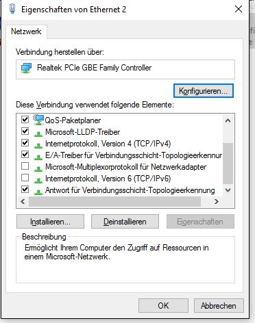

Was mich zögern lässt ist der Umstand, daß ich keine Windows10-Installations-DVD habe. Falls man dann doch wieder IP6 braucht, wie installiert man es neu?
Und ganz blöde gefragt: wo zum Geier findet man in einem Kachel-Windows-10 überhaupt die entsprechenden Netzwerkeinstellungen? Bei WIN7 weiß ich, wo die stehen, aber bei WIN10?
Dort wo sie schon immer waren. Rechtsklick auf das Symbol in der Taskleiste, Netzwerk- und Freigabecenter öffnen, Adaptereinstellungen änsern, Rechtsklick auf die gewünschte Netzwerkverbinung, Rechtsklick und Eigenschaften aufrufen
Und dann Haken bei Version 6 rausnehmen.
Wenn du nur die Kacheln hast, von rechts wischen, Einstellungen, Netzwerk und Internet, Ethernet und ab dann mit Rechtsklick auf gewünschte Verbindung wie oben weiter.
