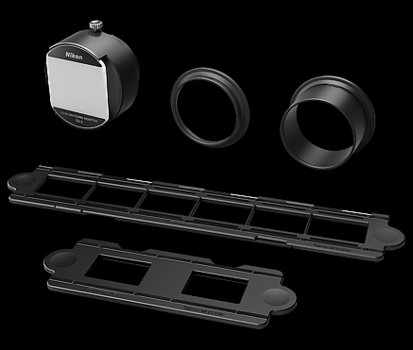

Da geht es nicht um die Auflösung sondern um den Adapter. Der ES-1 war noch so konstruiert, dass er sowohl für 55 wie auch 60mm gepasst hat (lt. Nikon). Beim ES-2 hat man offenbar nur mehr mit 60mm den passenden Bildwinkel, um die Vorlage formatfüllend zu erfassen.
Da gibt es auch keinen Versuchsaufbau sondern das Ding kommt vorne dran und fertig.

Das Bildfeld wird nur zu ca.70-80% ausgefüllt beim 55er Micro. Also nicht nur ein kleiner Rand, sondern rundherum wird ziemlich viel verschenkt. Die Naheinstellgrenze ist ebenfalls höher als bei den 60ern für FX. Deshalb hatte ich mit dem Scharfstellen etwas Probleme. Habe auch nach meinen Versuchen damit im Netz etwas recherchiert welche Objektive die Nutzer dafür verwenden und ob es jemanden gibt, der es ebenfalls mit dem 55er probiert hat. Und tatsächlich, es gibt sogar einen, der es auch mit „meinem“ 55er probierte und der schrieb ebenfalls, dass das Ganze absolut nicht optimal wäre und nur Behelf.
Weiterhin hatte ich sogar im Vorfeld vor dem Erhalt des ES-2 bereits mal den Nikon Service angeschrieben, ob die mir sagen könnten, ob das 55er mit dem Adapter an der D850 funktionieren würde. Von denen bekam ich sogar relativ rasch den Hinweis, dass sie das Objektiv zwar nicht explizit auf seine Eignung getestet hätten, aber für wirklich optimale Verwendung halt zu den empfohlenen Objektiven raten würden weil der Adapter nur mit denen garantiert vernünftige Ergebnisse erzeugen würde. Und nun kann ich dies aus eigener Anschauung bestätigen.
P.S.: Ist aber mal wieder typisch für dieses Forum in letzter Zeit, dass Fakten erstmal angezweifelt werden und auf die eigentliche Fragestellung des jeweiligen TS gar nicht wirklich eingegangen wird.
Der ES-2 ist in seinen Abmessungen zur Verwendung mit den 60er AF-D und AF-S Micro Nikkoren gerechnet. Nach meinen Informationen erreicht das 60er AF-D den Abbildungsmaßstab von 1:1 bei einer Entfernungseinstellung von 0,219 m von der Film- bzw. Sensorebene. Das 55er AF aber erst bei 0,228 m. Das kann im Makro-Bereich den Unterschied ausmachen.
Für eine kompetente Antwort auf Deine Frage müsste man sich beim Hersteller eigentlich nur mal bemüht haben, in die hauseigenen Unterlagen zum Abbildungsmaßstab und zur dafür erforderlichen Entfernungseinstellung ihrer Makro-Objektive zu schauen. Dann wird es verständlich, warum das 55er Objektiv für den ES-2 nur eingeschränkt empfohlen wird.

Stimmt, das 40er Mikro-Nikkor für die Nutzung des ES-2 mit DX-Kameras hatte ich übersehen. Kann es denn sein, dass es nur einen (nicht einstellbaren?) Tubus gibt, der für beide 60er AF-D und AF-S gemeinsam ausgelegt ist? Haben die beiden 60er nicht unterschiedliche Arbeitsabstände von der Frontlinse gemessen, um auf einen Abbildungsmaßstab von 1:1 zu kommen?
Christian B.
Christian B. kommentierte
Ja. Das ist so. Das AF-S 60mm hat 0,185mm Abstand bei 1:1. Das AF D 60mm 0,219. Deshalb braucht man dafür 2 verschiedene Tuben. Wenn der eine jetzt für das 40mm DX sein soll (Filtergewinde 52mm), dann kann da etwas nicht stimmen! Es sei denn, man kann die Tuben ein wenig justieren. @Metalhead: Ist der eine Tubus für ein Objektiv mit 52mm Filterdurchmesser? Das müsste der für das 40mm DX sein.
N
Nicname kommentierte
Sorry, nach den technischen Spezifikationen von Nikon zum 60er AF-D aus den 1990er Jahren beträgt die Entfernung zur Filmebene (heute Sensorebene) beim Abbildungsmaßstab 1:1 = 0,219 m (=Meter (!) nicht Millimeter). Das ist ein anderes Maß als der Arbeitsabstand dieses Objektivs lt. Spezifikation von 72,9 mm. Zum AF-S liegt mir keine Dokumentation vor. Sicherlich kann man sich die Bedienungsanleitung herunterladen. Wenn beide Objektive unterschiedliche Arbeitsabstände haben, bleibt die Frage nach der Eignung des einen Tubus in der Tat offen.
Christian B.
Genauso ist es. Die Abstände von der Film-/Sensor-Ebene zur Schärfeebene des Motivs betragen 0,219m bzw. 0,185m. Beim 55mm 2.8 sind es 0,228m. Der Arbeitsabstand - um den es hier richtigerweise geht, weil er durch den Tubus überbrückt werden muss, bis der Adapter mit den Filmträger kommt ist davon zu unterscheiden. Er dürfte aber umso kleiner sein, je kleiner der Abstand Film-/Sensorebene zur Schärfeebene des Motivs. (Fußnoten: Man kann an diesen Daten sehen, dass Nikon nach und nach den Abbildungsmaßstab mehr durch Brennweitenverkürzung denn durch Auszugsverlängerung herbeigeführt hat. Beim Ai-S 2.8/55 und beim Ai 3.5/mm kommt noch allein die Auszugsverlängerung zum Tragen. Die beiden Objektive fokussieren bis 1:2. Um auf 1:1 zu kommen benötigt man einen Auszug von 1/2 Brennweite, d.h. 27,5mm, was der PK-11 leistet. Beim 4.0/105 Mikro Ai-S ist das auch so. Da benötigt man den PN-11 mit 52,5mm Auszug. Beim 2.8/105mm Micro Ai-S kommt schon eine Brennweitenverkürzung durch interne Linsenverschiebung ins Spiel, was man daran erkennen kann, dass man mit dem PN-11 einen Maßstab größer 1:1 eirreichen kann.

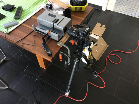

Den Nikon ES-2 Filmdigitalisierungsadapter braucht man gar nicht: Es reicht ganz und gar die D850 oder D780 wenn ich es bei einem Farbnegativfilm einfacher haben.
Ich habe mir ein Reprostativ gebaut und kann mithilfe eines Balgengerät fast jede und jedes V-Objektiv verwenden und brauche dazu nicht einmal ein spezielles 55er oder 60er Makro.
Also vermutlich sind solche 60er Micros gar nicht so teuer gebraucht, aber ggf. wüede ich mal nachsehen ob es nicht vielleicht gelingt einen verschiebbaren Tubus zu finden.
siggi65
siggi65 kommentierte
Aluhut kennt man ja inzwischen, aber wozu Alufuß? ;)
Wuxi
Ist wie beim Menschen. Wenn die Füße dreckig sind Socken anziehen!
viele andere Lösungen
Mit der Diaprojektor-Lösung kommt Du eben auf einen unfassbar großen Durchsatz. Es gibt nichts mir bekanntes was schneller geht.
Ist natürlich nur wichtig wenn es um Massendigitalisierung von bereits gerahmten DIas geht. Ich hab damals alle Rd 4000 Dias in 2 Tagen durchgezogen.
Wenn man ständig immer wieder digitalisiert oder Negativstreifen hat ist das natürlich eine ganz andere Anforderung.
Aber @Metalhead schreibt ja er hat Negative. Dann hilft meine Lösung wenig.
1
1bildermacher1 kommentierte
Alles ganz einfach ein kleiner Bilderrahmen ohne Glas und dazu zwei kleine U-Profile dann kann ich die Negativstreifen ganz einfach durchschieben. Je nach Abstand der U-Profile kann man es auch mit Diarahmen bis 6x7 oder noch grösser machen. Mit alten Glasplatten funktioniert das auch bestens.
Das Z MC 50 hat doch auch ein Gewinde extra für den Adapter. Funktioniert das nicht? Wäre zumindest ein Objektiv, das man danach nicht gleich wieder verkaufen müsste.
T
Tom.S kommentierte
Dazu habe ich weder was auf der Nikon-HP noch im Manual zum ES-2 gefunden. Bist du dir sicher, dass das Gewinde extra dafür ist und das dann passt?
Christian B.
Das MC 50 hat ein kleineres Innengewinde (46mm) und ein größeres Außengewinde. Dass im Manual zum ES-2 nichts steht ist logisch, weil es bei Erscheinen des ES-2 das MC 50 noch nicht gab. Das bedeutet also nicht zwingend, dass die beiden nicht zueinander passen. Es ist aber wegen der völlig anderen Konstruktion der 60ger und des MC 50 auch relativ unwahrscheinlich, dass es passt. Auf der Nikon-HP wird der ES-2 auch nicht als Zubehör zum MC 50 genannt.

Der eigentliche Halter hat ein 52mm Gewinde für das 40er. Die anderen beiden sind die Adapter die dazwischen kommen mit am Ende 62mm Gewinde. Der kürzere für das AF-S 60er, der längere für das AF 60er. So habe ich das gerade auch nochmal der Beschreibung entnommen.
Christian B.
Aaaah, prima. Dann ist jetzt alles klar. Danke für die Aufklärung. Es ist dann auch relativ unwahrscheinlich, dass es beim MC 50 passt.
