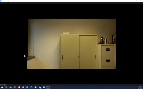

Als Software verwende ich ZOOM und das Ergebnis sieht so aus:
soulbrother
Sehr aktives Mitglied
Das sieht mit der 810 auch so aus, die nikon sw liefert kein fhd...
