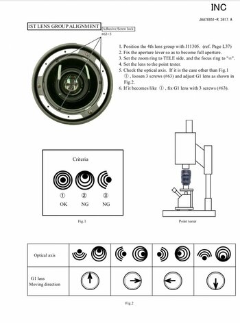

Nein, Christian, der behauptet Profi zu sein und wischt Nikons Vorgabe, nach einem Ausbau von vorderster und hinterster Linsengruppe diese nach dem Wiedereinbau auf Dezentrierung zu prüfen und zu justieren (wozu ein immenser apparativer Aufwand getrieben werden müsste) mit der Behauptung weg, dass diese Linsengruppen auf shims säßen und daher eine Markierung gegen Verdrehen ausreicht. :smilewinkgrin:
Ich hab's gelesen... - und weiß ganz genau, wem ich mein Objektiv zur Reparatur schicken würde (und wem nicht).
Dann frage ich mich warum man nach dem kompletten zerlegen und zusammenbau solch einen Aufwand macht wenn es so einfach wäre? Screenshot_20191228-183840_Write on PDF.jpg
Das frage ich mich nicht, weil der bewusste "Reparatur-Kollege" schon durch ähnliche Super-Simpel-Methoden unangenehm aufgefallen ist.
Aber du hast das Bild aus dem repair manual PDF geklaut...

Ja habe ich aus der Anleitung die in meinem Besitz ist. Wie viele andere die ich habe, die man im Netz für kleines Geld kaufen kann.

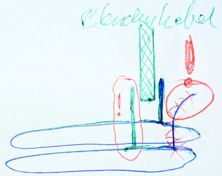

"zur Erheiterung" hier ein kurzer Bericht über ein AF-S DX 17-55/2.8G ED Nikkor, das mir mit der Vermutung "Blende verölt" zugesandt wurde.
Offensichtlich ist das Objektiv schon mal vom Bajonett her geöffnet worden. Vermutlich wurde dann beim wieder ansetzen des Bajonettes der Blendensteuerhebel falsch eingepasst und dadurch einer der beiden inneren Blendenbetätigungshebel verbogen, so dass seitdem die Blende nicht mehr geschlossen wird.
Auf dieser Zeichnung
sieht man den verbogenen, blau gezeichneten, rot ausgeixten Hebel und seine grün gezeichnete, korrekte Form.
Der Blendensteuerungshebel aus dem Bajonett muss zwischen den blaugrünen und den grünen Hebel geschoben werden, wenn man das Bajonett wieder anbringt.
