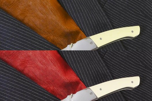

Mein Problem ist, dass meine Fotos die ich in anderen Foren oder auch bei eBay hochlade, teils mit stark abweichenden Farben dargestellt werden. Dieses Forum ist davon nicht betroffen.
Das Beispielfoto zeigt das Problem. Der untere Teil ist das Original. Die obere Hälfte zeigt die gleiche Datei nachdem ich sie bei eBay hochgeladen und ein Screenshot davon gemacht habe.
Zur Sicherheit hier noch ein Link zu dem Foto auf meinem Webspace http://web.a-schnabel.de/timberlinewallstreet0918fert1200-2.jpg

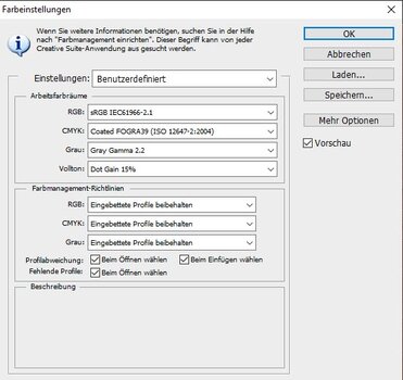

Ich fotografiere im RAW-Format. Im Converter "Camera RAW" ist sRGB eingestellt und anschließend speichere ich in Photoshop im sRGB Farbraum. Ich verwende nicht die Funktion "Für Web speichern". Als Browser benutze ich Firefox und das Farbmanagement ist aktiviert.
Woran liegt's?

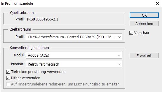

Zielfarbraum CMYK huch.
Da dürfte der Schuldige gefunden sein.

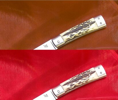

Also, die Sache ist verworren!
Denn das erste Bild enthält überhaupt kein Farbprofil.
Daß ich AdobeRGB bekomme, liegt an meinem GC
und Workflow, der undefinierte Bilder so angezeigt.
Lösung: In PS "Farbprofil zuweisen" verwenden!
Das zweite Beispiel enthält ein sRBG-Farbprofil, was
bei mir korrekt angezeigt wird – übrigens mit dem
gleichen Rot wie #1 ...
Warum Deine Screenshots nun kackbraun sind, kann
mehrere Gründe haben:
1. Dein Browser ist nicht Farbmanagement-fähig.
2. Dein Screenshot-Tool … wie vor
3. Dein PS stellt falsch dar, weil falsch konfiguriert
4. Der Monitor zeigt falsch an …
Kurzum: Überprüfe Dein komplettes Farbmanagement!

Hast Du Bridge auf dem Rechner?
Hast Du hier die richtigen Farbeinstellungen aktiviert? Unter "Bearbeiten"...
Ich mach viel für den Druck, habe hier "Europa Druckvorstufe 3" und habe weder interne Farbabweichunge per Monitor, noch, wenn ich Bilder für das Web verwende. Sieht alles gleich aus.
