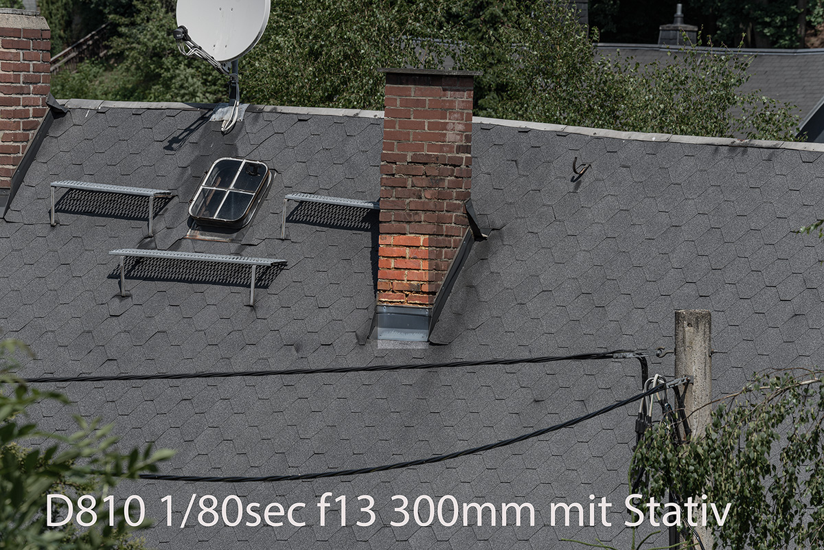

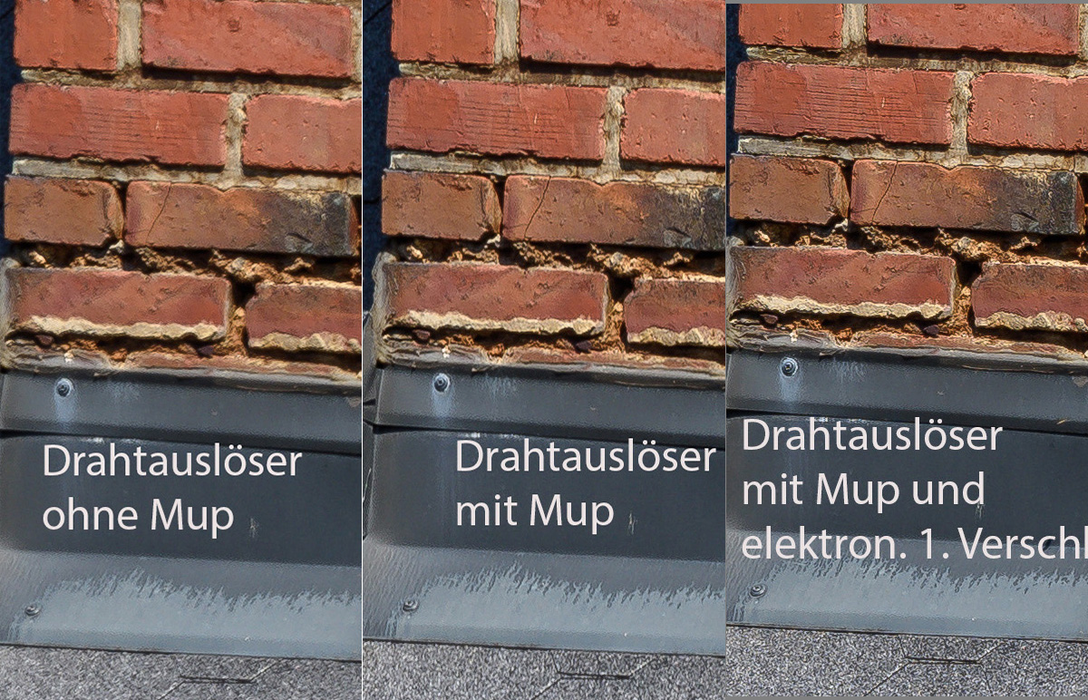

Ich zeige hier noch mal meine Testreihe bezüglich der Verwacklungen durch die Verschluß- und Spiegelbewegung, die in bestimmten Situationen zu Unschärfe führen.
Es ist zwar die D810, aber auch andere DSLR-Kameras dürften mehr oder minder betroffen sein.
Ich weiß nicht ob die D780 über einen elektronischen Verschluß verfügt. Ich verwende den immer an der D810 und der D850 wenn ich sie mit dem Stativ einsetze. Bei der D850 ist das weitaus komfortabler gelöst, weil das auch im LV-Modus geht (Stille-LV- Auslösung).
Hier eine von den drei Originalaufnahen. Der spätere Ausschnitt ist etwas aufgehellt.
Hier die drei Ausschnitte. Jeweils mit den gleichen Belichtungseinstellungen gemacht.
Links: Verwacklung durch Spiegelschlag + Verschluß
Mitte: Spiegelvorauslösung, Verwacklung durch Verschluß
Rechts: elektronischer Verschluß, keine mechanische Bewegung und somit auch keine Unschärfe.
Gruß Karl
kommentierte
Danke für deine Testreihe, Karl! Sehr gut veranschaulicht(y) Die D780 hat einen elektronischen ersten Verschlussvorhang, nehme mal an, dass du diesen meinst. Wenn ich mich richtig erinnere, kamen bei meinen Tests die besten Ergebnisse im LV-Modus heraus. Anfang nächster Woche ist die Kamera wieder zurück, dann probiere ich trotzdem nochmal alles durch.
Damit muss man bei einer DSLR halt leben. Die "besseren" DSLR haben ja auch technische Möglichkeiten, den Spiegelschlag während der Aufnahme gezielt zu umgehen.
Für Mup + Drahtauslöser war deine Vorlaufzeit zu gering...dann sieht es wie beim dritten Beispiel aus.
MUP + Drahtauslöser, keine Vorlaufzeit, kein Verschluß mit elektr. 1. Verschlußvorhang aktiviert. Nur nach dem ersten Auslösen einige Sekunden gewartet bis die Spiegel-Vibrationen abgeklungen sind. Dann zum zweiten mal ausgelöst. Es war also nur die Bewegung der Verschlußlamellen. Diese habe die leichte Unschärfe im mittleren Bild erzeugt. Nix mit Schärfe wie im dritten Beispiel.
Gruß Karl
