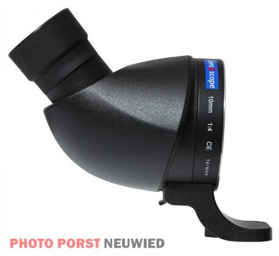

Ich hab eine günstige Möglichkeit für mich gefunden. Mit 10-60x Vergrösserung. Es ist der Nikon Lens to Scope Konverter an einem Nikon ED 50-300/4.5 AiS. Bezüglich Himmel beobachten und schrägem Einblick: Nein, den hat es nicht. Was ich da mache, ist einfach das Stativ sehr hoch. Ist natürlich immer noch nicht ideal für fast senkrecht nach oben, aber sonst funktioniert es ganz gut.

Gibt es da verschiedene? Meiner bringt nur eine Vergrößerung von 10% der Brennweite, bei 50-300 also 5-30x.
kommentierte
Sowohl der Original Nikon Lens Scope Converter als auch die Version von Kenko haben 10mm Brennweite. Vom Bynolyt Lens2Scope gibt es mehrere Geschmacksrichtungen, mit 7mm und mit 10mm, jeweils mit Gerade- oder Schrägeinblick. Somit würde sich mit der 7mm Version eine Vergrößerung von 7x bis 43x ergeben. Auf 60x komme ich da auch nicht.
Der Nikon Lens Scope Converter war eher kurz auf dem Markt. Die Kenko Variante aus den 80ern habe ich noch irgendwo. Mit dem AI 600mm ergab sich damals eine 60x Vergrößerung, aber an ein gutes Spektiv kam das nicht heran. Wenn ich ihn noch irgendwo finde und das Wetter besser wird, mache ich einmal einen Test mit einigen AF-S Nikkoren.
