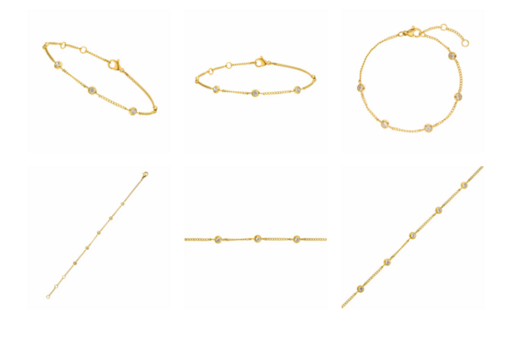

Hallo, ich möchte gerne Schmuck fotografieren. Produktfotografie für einen Online-Shop.
Ich bin extremer Neuling und habe kaum Berührungspunkte mit der Fotografie. Geplant waren die Fotos eigentlich mit dem Smartphone - reicht mir jedoch von der Qualität nicht ganz aus. Etwas besser dürfen sie schon sein.
Darf auch gerne gebraucht sein. Gibts da was brauchbares für 500-1000 Euro?
Danke und viele Grüße

Danke für die tollen Antworten. Sehr hilfreich schon mal!
Bezüglich Licht: Das ganze Lichtequipment hatte ich ursprünglich für etwas anders, größeres gekauft. Über das Lichtzelt hatte ich auch nachgedacht - damals haben die größeren Produkte nicht so gut reingepasst. Ich denke, ich werde es jetzt erst mal mit dem Licht versuchen, das ich hier habe. Bezüglich der Lichtsetzung muss ich noch üben.
Die Frage ist nun wirklich ob ich einfach beim Smartphone bleibe oder eine Kamera mit Makro-Objektiv kaufe. Ob ich da als Laie überhaupt einen großen Unterschied bewirken kann?

Die Aufnahmen habe ich 2014 und 2018 mit der D610 und einem 50 mm Objektiv gemacht
Zum üben ist das erstmal ausreichend und wenn die Bilder nur ins Web kommen, sowieso. Worauf es ankommt, ist das Licht. Nimm das Geld, dass Du für die Kamera vorgesehen hast und besuche ein paar Kurse, wo Dir jemand zeigt, der sich mit sowas auskennt, wie es richtig geht.
M
maxigrosse kommentierte
Die einen sagen so, die anderen sagen so. Also mit meinem Smartphone funktioniert es nicht. Weiß ist auf den Bildern immer weiß/grau Verlaufen. Vll. liegt es daran, dass ich keinen Weißabgleich machen kann.
Mein Plan war daher, besser in die Kamera zu investieren.
Wie gesagt, ich habe drei Lichter (zwei günstige und ein teureres). Am Licht sollte es eigentlich nicht liegen. Auf YouTube habe ich Videos gesehen, wo mit einem alten Kellerlicht bessere Ergebnisse erzielt wurden als ich mit meinen drei Softboxen :D
Der Unterschied war, dass die nicht mit einem Smartphone fotografiert haben sondern mit einer Kamera.
