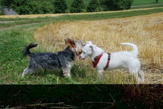

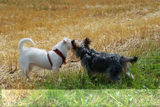

Seit kurzer Zeit stelle ich bei meiner erst vor kurzem (Weihnachten 2007) gekauften D80 (mit Speicherkarte SanDisk Extreme III, 2.0 GB) immer wieder Fotos fest, die mit einem Balken durchzogen sind (siehe Beispielfotos im Anhang). Das Problem taucht etwa bei jeder 10. Aufnahme auf, die Fotos vorher und nachher sind jedoch in Ordnung. Teilweise zerschneidet der Balken das Foto auch in der Mitte, wobei dann die oberen und unteren Teile leicht versetzt sind.
Wäre froh, wenn mir jemand Auskunft geben könnte, ob dies ein Problem der Hardware oder irgend einer Einstellung ist.
Herzlichen Dank :)
Fehler gefunden!:fahne:
Der Fehler lag weder bei der Kamera noch bei der Speicherkarte, sondern - wie Charlesse richtig vermutet hat - bei der Übertragung der Daten auf der Karte mittels Card Reader. Ein nochmaliger Download hat zwar wieder gleichartige Fehler ergeben, diesmal aber bei anderen Bildern.
Herzlichen Dank trotzdem an alle, die sich mit meinem Problem befasst haben. :up:

erstmal herzlich willkommen im Forum :up:
zu deinen Bildern:
Ach du meine güte! :eek:
Wie lange hast du deine D80 schon? Würde die sofort reklamieren.
Einstellungsmäßig bekommst du so etwas nicht hin. (ist mir nicht bekannt)
*Spaß*
vielleicht hast du auch nen grauverlaufsfilter verwendet, einmal für oben und einmal für unten.
*Spaß aus*
Schaff die D80 zurück oder gebe die zum service. Bzw. frag mal bei nikon nach. normal ist das nicht
Viel Erfolg!!
*Edit*:
Speicherkarte?? dann gibt es solche Phänomene? Das lässt sich ja relativ schnell und günstig nachweisen. Jedoch müssten dann nicht alle Bilder so ausschauen?? :confused:

Mein Tipp geht in Richtung Verschluss, ab zum Service damit. Vorher vielleicht mit anderer Karte, oder mit an den Computer angeschlossener Kamera und "Fernbedienung" testen. (Capture Control)

Hallo und herzlich willkommen hier im Forum,
sieht für mich auch nach einer defekt Speicherkarte oder auch fehlerhaften Übertragung aus.
Verwendest Du einen Kartenleser oder gehst Du per USB direkt von der Kamera an Deinen Rechner?
Vielleicht mal eine andere Speicherkarte probieren, um die Fehlerquelle einzugrenzen.
Ggf. mal eine Hochformataufnahme, die entgegengesetzt Deiner ersten ist, falls es doch der Verschluss ist...

Den Fehler hatte ich Anfangs auch ein paarmal. Wenn du einen D80 Fehler sei es durch Verschluß oder Karte hättest, müßte die Störung auch auf deinem Kameramonitor bei Vergrößerung zu sehen sein. Wenn nicht, dann hast du einen Fehler in der Übertragung zum PC. Ich arbeite seitdem immer mit einem Kartenleser hama USB 2.0 1000 & 1 der auch SDHC kann und kopiere, nicht verschiebe die Bilder zum PC. Anschließend, wenn die Übertragung i.o. war, formatiere ich die Speicherkarte in der D80. Ich habe seit ca. 3000 Auslösungen keinen Fehler mehr gehabt.

Dein Tipp mit der Übertragung ist goldrichtig! Apropos Übertragung: Muss wohl sowas ähnliches wie Gedankenübertragung im Spiel gewesen sein. Nur Minuten, bevor ich deine Antwort las, kam ich auf die gleiche Idee, kontrollierte die Bilder im Monitor der Kamera, und siehe da: fehlerfrei. Eine nochmalige Übertragung im mittels Card Reader des Laptops ergab zwar wieder gleichartige Fehler, diesmal aber bei anderen Bildern.
