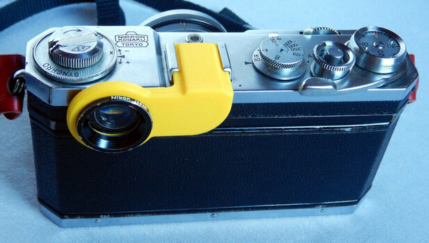

Um diesem Missgeschick abzuhelfen, habe ich ein paar Stunden am Computer rumgespielt (und etliche Prototypen verhaut) und eine Halterung für die normalen Nikon-Korrekturlinsen entworfen.
Die Halterung hat ein M19 x 0,75 mm Gewinde, daher passen alle Korrekturlinsen für Nikon F, F2, FM, FE und natürlich jede Korrekturlinse (Fuji, Zeiss), die ein M19x0,75mm Gewinde hat.
Gedruckt mit PLA und einer Schichtdicke von 0,1 mm oder weniger, damit das Gewinde schön geformt ist und 4 Umfängen, damit es stabil ist.
Beim „erste Mal“ die Korrekturlinse vorsichtig und gerade einschrauben, damit das Gewinde nicht in den Kunststoff schneidet.
Hier kostenlos herunterladen:
www.printables.com
