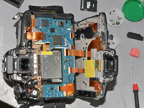

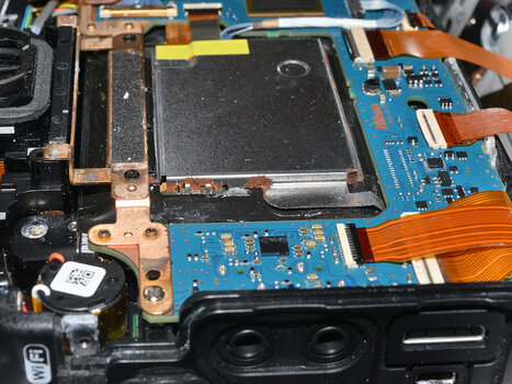

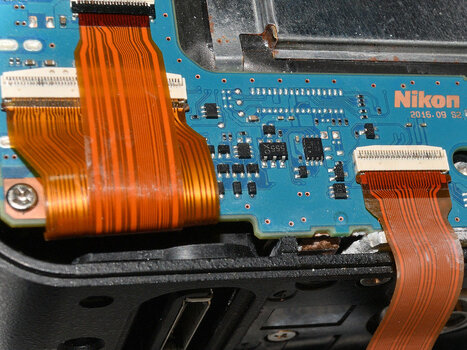

Diese D750 ist innerlich verrostet, die Flexkabelstecker sind kaputt, das AF-Modul ist völlig zerfressen. Auch die Sucher-LCD ist kaputt , es handelt sich also um einen massiven Wasserschaden mit Salz-haltigem Wasser.

Ins Wasser gefallen (also untergetaucht) dürfte sie nicht sein, sonst wäre der Spiegelkasten auch versaut.
Aber eine Dusche dürfte sie abbekommen haben, vielleicht Brackwasser oder direktes Meerwasser.

Und das stimmt eben nicht. Da funktioniert kaum etwas richtig!
Die Zeitautomatik geht nicht, der Blitz steht immer auf Automatik, blitzt aber nicht.
Die interne Pufferbatterie ist kaputt (nach jedem Akkuwechseln ist die Kamera wieder auf 01.01.2014), die Ultraschall-Sensorreingung ist defekt, und der Sensor macht sicherlich irgenwann die Grätsche - der Rost läuft ja schon aus seiner Abdeckung heraus...
Und "so gut wie keine Gebrauchsspuren" würde ich nicht unterschreiben - das Monitordisplay hat eine punktförmige Beschädigung,
und dass die Schraube in der Mitte der beiden SD-Slots ausgebrochen war und mit rotem Sicherungslack "befestigt" war,
kann nur dann vom Nikon Service verursacht worden sein, wenn der die Kamera geöffnet hatte.
Das erfolgt aber meistens nicht, da die Servicetechniker im Erkennen von inneren Schäden, ohne das Gerät zu öffnen, ziemliche Erfahrung haben - so vermute ich ganz frech, dass der Verkäufer diese Kamera schon mal geöffnet hatte!
Und wenn da schon Rost vorhanden ist vermute ich mal, dass der vermeindliche Wasserschaden schon etwas her ist und die Kamera danach wahrscheinlich eine längere Zeit irgendwo rumlag (eventuell um zu Trocknen :rolleyes:). Und nun vom Verkäufer als "Defekt" deklariert verkauft wurde. Um ehrlich zu sein, die hätte ich niemals gekauft. Es sei denn, Du bist selber Bastler und die war preislich quasi geschenkt mit einer geringfügigen Aussicht, dass es ja nicht sooo schlimm sein könnte und/oder als Ersatzteillager für Elemente, die noch nicht defekt sind.

Die Gehäuseschale ist tatsächlich noch sehr unbeschädigt.
Das Innere aber - Rost, Salzausblühungen, zerfressene Flexkabelkontakte ... :eek:
