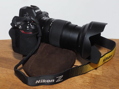

"Stativ" ist ein guter Hinweis. Es gibt aber noch eine Alternative: der sog. Bohnensack, engl. Beanbag, den man z.B. auf einem Geländer oder Brüstung (Hochsitz) auflegen kann. Ich bevorzuge aber eine Füllung mit Reiskörnern, da sich der Sack beim Aufdrücken der Kamera stabilisiert. Meine "ricebags" habe ich mit Hausmitteln selber gebaut: einfach von dem den Ärmel einer alten Lederjacke ein ca. 20 cm lange Stück abgeschnitten, eine Seite mit Zwirn oder Schnürsenkel zugebunden (wie eine Wurst), mit 1 kg Reis gefüllt, dann die andere Seite ebenfalls zugebunden. Funktioniert perfekt. Foto anbei.

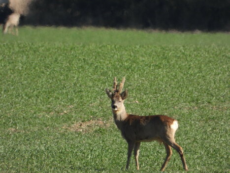

Weiss aber nicht ob das auf mein altes Stativ So eines passt . Na vielleicht habt Ihr mir Tips . Das Angefügte Bild habe ich bei Maximalem Zoom Freihand aufgenommen , dafür ist es ganz gut finde ich .
Beuteltier
Beuteltier kommentierte
Besonders unscharf finde ich den nicht.
Vermutlich mit hoher ISO aufgenommen, da reduziert die Rauschminderung Details und Schärfe.
Vielleicht ist das sogar kein Vollbild sondern ein Ausschnitt?

der Bock ist aber schön Unscharf geworden :cry:........

Hallo Das Böcklein Bild hatte 7 MP. das habe ich drastisch runtergerechnet . @ Beuteltier Vielen Dank für den Tip mit der Iso :
