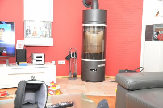

Hallo zusammen,
habe mir das Neewer 760 zugelegt. Es ist mein erstes TTL Blitzgerät. Meine Kamera ist eine D5100
Ist es normal, dass das Gerät im vollautomatischen Modus (mit ISO-Automatik) stark überbelichtet? (Im P-Modus mit festem ISO sind die Bilder in Ordnung).
Natürlich kann ich auch in den anderen Modi knipsen und tue das auch. Ich möchte nur wissen, ob ein TTL Blitz auch im Vollautomatikmodus funktionieren müsste. Dann würde ich das Teil - weil nicht in Ordnung - zurückschicken.
Vielen Dank für die Antworten!

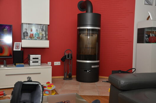

...hier nochmal mit fester ISO.
