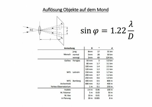

mein Enkel fragte mich, ob er durch mein (sehr kleines) Fernrohr die von den Amerikaners zurückgelassenen Mondautos sehen könne. Dazu habe ich folgende Überlegungen angestellt:
Welchen Durchmesser müßte der Spiegel eines Teleskops haben?
Entf. - Erde – Mond: 385.000 km
Mondfahrzeug: 3 m
Wellenlänge des sichtb Lichts: 500 nm = 500 E-9 m
Das Rayleigh-Kriterium besagt, dass zwei punktförmige Lichtquellen gerade noch getrennt werden können, wenn das erste Minimum des Beugungsscheibchens der ersten Quelle mit dem Beugungsmaximum der zweiten Lichtquelle zusammenfällt.
Der Abstand (= Auflösung) der beiden Helligkeitsmaxima beträgt: A [rad] = 1,22 * {lambda} / D
Wir "sehen" das Mondfahrzeug unter einem Winkel {alpha} von 3m / 385.000 km
= 7,8 E-9 rad = 4.5263665815335 E-7 ° ~= 0 Grad
D = 1,22 * {lambda} / {alpha} = 500 E-9 m / 7,8 E-9 rad * 1,22 = 78,2833 m
notwendiger Spiegeldurchmesser 78,2833 m
Brennweite f in mm = Bild in mm x Entfernung in m / Objekt in m!!
641 km 641.666.667 = 5 * 385.000.000 / 3
d.i. Ein 600 stel der Entfernung von 385.000 km
Habe ich mich verrechnet oder stimmt das so?? Erbitte Hilfe!

Hallo,
ob das mathematisch richtig berechnet wurde, kann ich nicht beurteilen, ich war zwar auf dem Gymnasium in Physik sehr gut, habe aber ein Elektrotechnik-Studium abgebrochen, weil ich den Mathematik-Anforderungen nicht gewachsen war.
Bei deiner Überlegung fragst du nach dem Spiegel-Durchmesser und errechnest dafür knapp 80 Meter. Das ist auf unserer Erde derzeit nicht mit einem Spiegelteleskop realisierbar, sondern nur mit dem Zusammenschluss mehrerer Teleskope, aber prinzipiell wohl möglich.
Bei der Berechnung der Brennweite des Spiegels hingegen hast du aber übersehen, dass ein Spiegelteleskop nicht nur aus dem Hauptspiegel besteht, sondern noch ein Umlenkspiegel dazu kommt (sonst würde das Bild des Mondautos 641 km vor dem Spiegel in Richtung Mond auf einer Mattscheibe im All zu betrachten sein), und danach vor allem ein Okular oder ein vergleichbares Linsensystem mit viel kürzerer Brennweite, so dass ein Fernrohr-Effekt entsteht, wodurch die Brennweite des Hauptspiegels sehr, sehr viel kürzer wird...

Die Rechnung für eine ideale Optik kommt hin - bis auf die erwähnte, unruhige Atmosphäre, die optische Störung der weiteren Bauteile im Teleskop wie Sekundärspiegel und dessen Halterungen, alles Details, die der Auflösung zusetzen. Mit adaptiven Optiken kann man das z.T. kompensieren, aber eben nur teilweise.
Besser man schaut aus den herunter, das ist nicht so weit und es ist immer klare Sicht :cool:. Dabei genügt dann ein mit gerade mal knapp 200 mm Durchmesser und 700 mm Brennweite - also ein passables Amateurgerät - darin ein Zeilensensor mit gut 5000 Pixeln. Damit beträgt die Auflösung etwa 0.5 m je Pixel auf der Mondoberfläche.

Noch ein kleiner Nachtrag dazu:
Da wünschst du dir 5 mm Abbildung des Mondautos in der Bildebene, kann man sich wünschen, ist aber schon sehr viel.
Vielleicht ein anderer Vergleich:
Du sitzt im Flieger in ca. 13 km Höhe und kannst Autos auf den Straßen gerade noch so als kleine Punkte erkennen - mit bloßem Auge.
Um ein Auto auf dem Mond zu sehen, müsste man mit einem Teleskop ca. 30.000x-fach vergrößern. Rechnerisch schafft man das z.B. mit 150 m Brennweite und einem 5 mm Planetenokular.
Dein Teleskop hätte also etwa die Daten 150.000 mm f/2 - und müsste fehlerfrei sein, noch dazu ohne Luftschicht darüber ...
