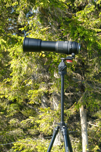

Vor gut 10 Jahren habe ich wildlebende Schmetterlinge auf einer Bergwiese mit einem 500 mm Tele an einer D60 (DX-Format) fotografiert:
