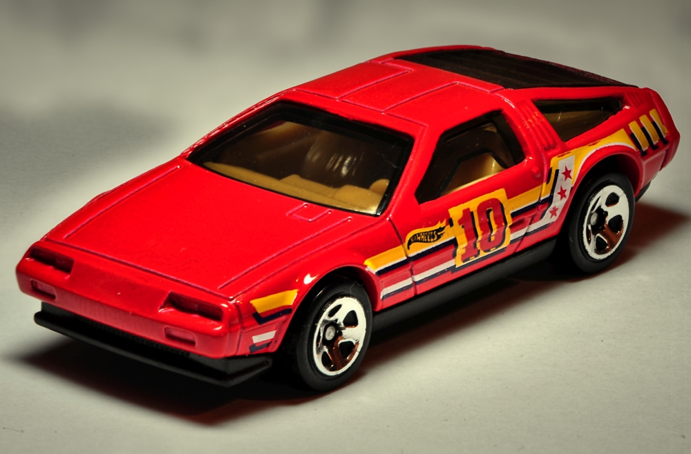

Das funktioniert? Wenn ich mit einem Schlitten durchfahre, bekomme ich doch viel verschiedene Bilder. Wie soll die Software das wieder zu einem zusammenrechnen? Bei diesem Versuch habe ich den Schlitten absichtlich nicht verwendet, sondern den Fokusring. Ich konnte mir nicht vorstellen, da0 das mit dem Schlitten funktionieren würde. 62 Bilder mit dem Fokusring und dann die Software damit arbeiten lassen. Oder was habe ich jetzt nicht verstanden?
(die eigentlichen Aufnahmen habe ich dann ohne Hozbrettchen und Plastikuntersatz erstellt) dabei ist dann das herausgekommen:
Nicht perfekt, aber das war auch der erste (von bisher drei) Versuchen mit Fokusstacking. Aber ich lerne gerne dazu

Bei dem Foto ist aber nichts nur im Ansatz scharf
Wolfi_7000 kommentierte
Ursprünglich war da schon mal der Hauch eines Ansatzes von Schärfe zu erkennen. Da ein 100%-Ausschnitt vom unbearbeiteten Ergebnis aus der Software. Möglich, daß der verwendete Filter "Sonnenlicht" was zermatscht hat, möglich, daß es was besseres als eine kostenfreie Software gibt, möglich daß ich beim Verkleinern was versaubeutelt habe, möglich, daß ich da auch kein Händchen zum Knippsen habe. Zum Reinschnuppern in die Thematik kann man die Software aber schon mal verwenden. Ich zitiere mich mal selber: Nicht perfekt, aber das war auch der erste (von bisher drei) Versuchen mit Fokusstacking. Aber ich lerne gerne dazu. Möglich, daß es ab dem vierten Versuch besser wird (falls es dazu kommt).
