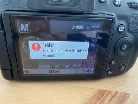

Hallo Zusammen,
ich habe meine Nikon D5100 nach langem mal wieder angemacht und musste nun feststellen, dass sie mir eine Fehlermeldung anzeigt!
"Fehler. Drücken sie den Auslöser erneut" Der Akkus ist neu geladen, daran liegt es wohl nicht!
Kann mir da einer Helfen?
Vielen dank fürs lesen und die Hilfe
Liebe Grüße C.

Da gibt es zwei mögliche Ursachen:
1.) Die Kamera ist zwischenzeitlich mal runtergefallen, dadurch hat sich der Spiegel in seiner untersten Position fest geklemmt.
2.) Der Spiegelmechanismus oder der Verschluss sind ohne Einwirkung von außen kaputt gegangen.
Ersteres lässt sich relativ einfach, ohne Ersatzteile und ohne die Kamera zu zerlegen, in wenigen Minuten beheben.
Letzteres ist ein Defekt, der beim heutigen Gebrauchtpreis einer D5100 einen finanziellen Totalschaden bedeutet.

Ganz vorsichtig mit einer schmalen Flachschraubendreherklinge den Spiegel, der bei so einem Sturzschaden nicht auf dem Anschlag rechts an der Spiegelkastenseite auf liegt, sondern etwas weiter nach unten gerutscht ist und damit an diesem Anschlag klemmt, etwas nach links hebeln.
Dann sollte der Spiegel wieder etwas höher, auf dem Anschlag, liegen.
Aber, wie gesagt, ganz vorsichtig, und das hilft auch nur, wenn der Spiegel eben in der unteren Position fest klemmt.
Es kann sich (bereits als Folge des Sturzes, oder auch erst durch die "Reparatur") der Spiegel vom Träger etwas abgelöst haben, wodurch er dann bei den nächsten Auslösungen "gerne" ab springt und im Spiegelkasten herum fliegt - was das für schwere Schäden verursachen kann, brauche ich wohl nicht weiter erklären.
Also den Spiegel nach der "Reparatur" auf festen Sitz prüfen und ggf. neu fest kleben.
