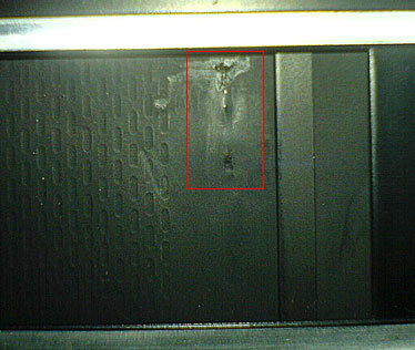

3. Auf dem angehängten Bild habe ich eine Stelle auf dem Vorhang markiert, die mir dubios vorkommt. Ist das normal, wenn nicht, macht's was aus … was ist das?

Hallo, lass die Finger von dieser F2. Der Verschlussvorhang (Titan) hat eine
Macke, die irreparabel ist, nur Austausch. Aber Ersatzteil schwierig zu bekommen.Der Belichtungsmesser muss ausgehen, wenn der Transporthebel

Hat diese Macke einen Effekt auf die Funktion der Kamera? Wenn das nur kosmetischer Natur wäre, spielt's für mich keine Rolle.
der Verschluß sieht aus als wenn er schon mal mechanischen Einfluss erlebt hätte!
Ich würde es sein lassen, die Flickstelle scheint auch nicht ganz glatt zu sein.

- Der DP-3 war mit Sicherheit nicht orginal auf dem Gehäuse, sondern wurde später zugekauft. Der DP-3 ist aber einer der besten Sucher für die F2, da er bereit mit den Silizium Fotozellen arbeitete, die später auch beim DP-12 AI Sucher verbaut wurden. Damit hat er, zusammen mit dem DP-12 AI Sucher das höchste Potential lange zu leben und nicht wie die anderen Cadmium-Sulfide Sucher relativ schnell den Unempfindlichkeits-Tod zu erleiden.
- Der Sucher scheint OK zu sein, aber der Verschluß des Gehäuses ist fertig. Er wird früher, oder später an genau dieser Stelle knicken und irgendwann reißen. Zusamen mit dem nicht mehr funktionierenden Schalthebelkontakt ist es nur noch ein Schlachthaus.
Mein Tip: Nimm den DP-3 Sucher und such auf dem Markt ein vernünftiges Gehäuse ohne Sucher, dann hast Du eine wunderbare Kamera.

gegen "verollerte" verschlußvorhänge bin ich allergisch.
