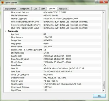

ExifTool ist auch in den ebenfalls für Privatnutzung kostenlosen Bildbetrachter XnView bzw. XnViewMP integriert.
...da hast du auch deine Focal Length, dazu Hyperfocal Distance, Depth of Field...
Ich frage mich übrigens schon seit 20 Jahren, warum alle Welt auf IrfanView steht, wo doch XnView Einiges mehr kann und vor Allem nicht so eine gruselige Oberfläche und kryptische Bedienung hat :LOL:.
Danke, Matthias, XN-View ist mein Standard-Bildbetrachter, wenn es mal schnell gehen muss. Habe eben nochmal auf die neueste Version upgedated und mir das Eigenschaftenfeld (das ich immer unten rechts angezeigt bekomme) richtig angesehen. Es sieht zwar anders aus als bei Dir, ABER ... die Focus Distance wird mir auch dort angezeigt! :p
