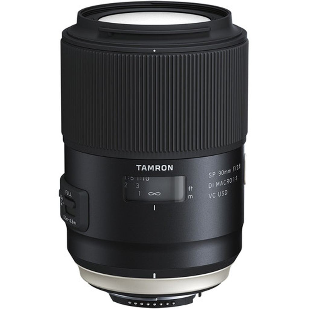

2er: ich hab mir an Hand Lektüre mal dieses von Tamron herausgesucht > HAT DAS JEMAND IN GEBRAUCH ?< und wenn ja wie sind die Erfahrungen damit...
Speziell interessant ist die Funktion >Fokusverschiebung<. ///// Ist diese Funktion mit diesen Objektiv möglich ? meine Kamera wäre die D780
Erklärung zur Fokusverschiebung (Focus-Shift) ab S. 328 im Referenz-Handbuch.

Zu Punkt 2 kann ich nach so einiger Nachforscherei jetzt sagen, das Tamron bestätigt hat, das die Funktion (bzw.alle Funktionen)
mit dem Neuen 017er Modell an den Nikons möglich sind.

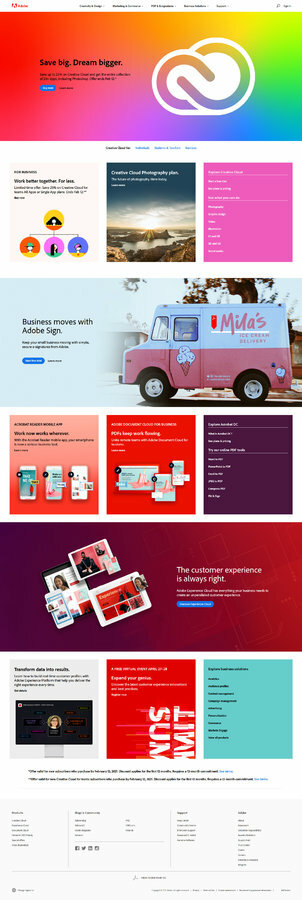

Dann nimm doch folgende Befehlszeile.
Den Link hatte ich unter "Favoriten" abgespeichert, und da funktioniert er.
Ergänzung: Die Befehlszeile habe ich soeben ausprobiert, geht auch nicht. Bleibt Dir nur noch mein beschriebener Weg von 13:59 Uhr / Beitrag #30.6
E
Emc2 kommentierte
Ich bin es eben noch einmal durchgegangen:
Photoshop aufrufen, Menue "Hilfe" anklicken
Stichwort "Stacking" eingeben
Du bekommst diverse Optionen angeboten, nimm "Auswahl nach Focusbereich in Photoshop"
Du bekommst das Tutorial "Auswahl nach Focusbereich" angeboten
Ganz unten und ganz kleingeschrieben die Option "Artikel im Browser lesen" angeboten. Diese Option anklicken.
Dann kommt das Filmangebot von Julieanne Kost vom 13.08.20.

Zum Tamron: Das
Tamron SP 90mm 1:2,8 Di USD VC Macro
sollte meiner Meinung nach
Tamron SP 90mm 1:2,8 - 5,6 Di USD VC Macro
benannt sein ...
Die Blende des Objektives ist entfernungsabhängig verschieden
Bei ist die Blende 1:2,8 und bei kleinster Entfernung 1:5,6
Beim 60mm Nikon ist Blende 2,8 über den geammten Entfernungsbereich möglich.
Beuteltier
Beuteltier kommentierte
"Beim 60mm Nikon ist Blende 2,8 über den geammten Entfernungsbereich möglich." Das stimmt nicht.
Jedes Makroobjektiv solcher Bauart verringert die effektive Blende beim näher fokussieren um etwa 2 Blendenstufen.
Wenn man das Nikon AF 60/2.8 Micro-Nikkor an einer Nikon DSLR verwendet, wird die sich verkleinernde Offenblende an der Kamera angezeigt.
diho
diho kommentierte
Hmmmh stimmt, weiss der Himmel was ich da gesehen habe:rolleyes:o_O
