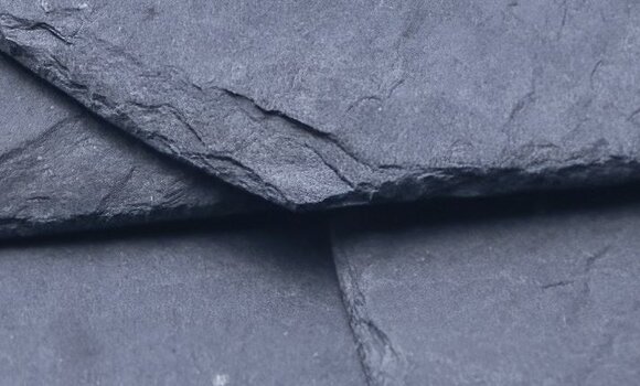

Hier mal eine Aufnahme vom 80-400 (100% Ausschnitt) zum Vergleich zwischen Objektiv und Teleskop.
kommentierte
Ich würde sagen, dass der Fokus bei diesem Bild auf der obersten Steinplatte liegt und beim folgenden eher auf der darunter liegenden. Aber die Unterschiede sind jetzt nicht so groß, dass man seinen Glauben verlieren müsste. Das AF-S 80-400mm ist ein Fünffach-Zoom der Kategorie "4 von 5 Sternen". Das Astro Objektiv wird außerhalb seines normalen Betätigungsumfeldes betrieben, für welches es optimiert ist. Dafür schlagen sich beide recht gut.

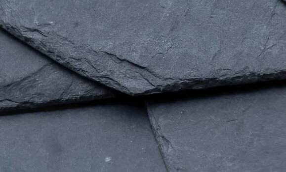

und eine mit dem Teleskop TS 76EDPH
Hier sehr schwer zu sehen, auf meinem Monitor hat das Teleskop bei mehreren Aufnahmen das minimal bessere Ergebniss geliefert.
