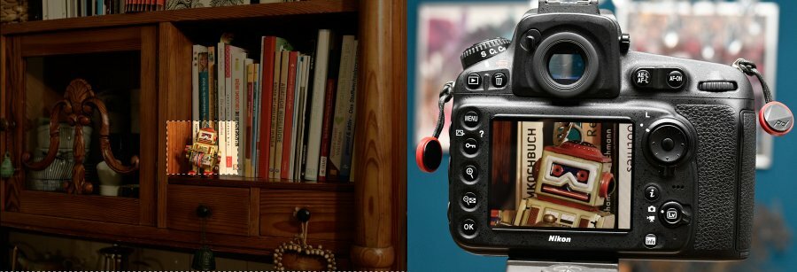

Vielleicht hilft das ja weiter:
Schanz
NF Mitglied
Danke. Der Artikel erklärt es sehr gut. Bei der Bildbeurteilung an verschiedenen Monitoren hat man ja durchaus noch die Möglichkeit sich auf eine vergleichbare Ausschnittvergrößerung zu einigen, wie der Artikel auch schön beschreibt.
Bei der Beurteilung rein über das Kameradisplay verschiedener Kameras vergleicht man hingegen Äpfel mit Birnen, da einem die Infos über Auflösung, ppi usw. fehlen.
Das fällt mir in der Praxis z.B. auf, wenn ich die Schärfeleistung von Objektiven an verschiedenen Kameras über die 1:1 Darstellung am Display beurteilen will. Ein Objektiv, dass super Ergebnisse an meiner D500 liefert, schneidet an der D810 auf den ersten Blick viel schlechter ab. Dabei vergisst man dann, dass die 1:1 Displaydarstellungen eben nicht vergleichbar sind.
