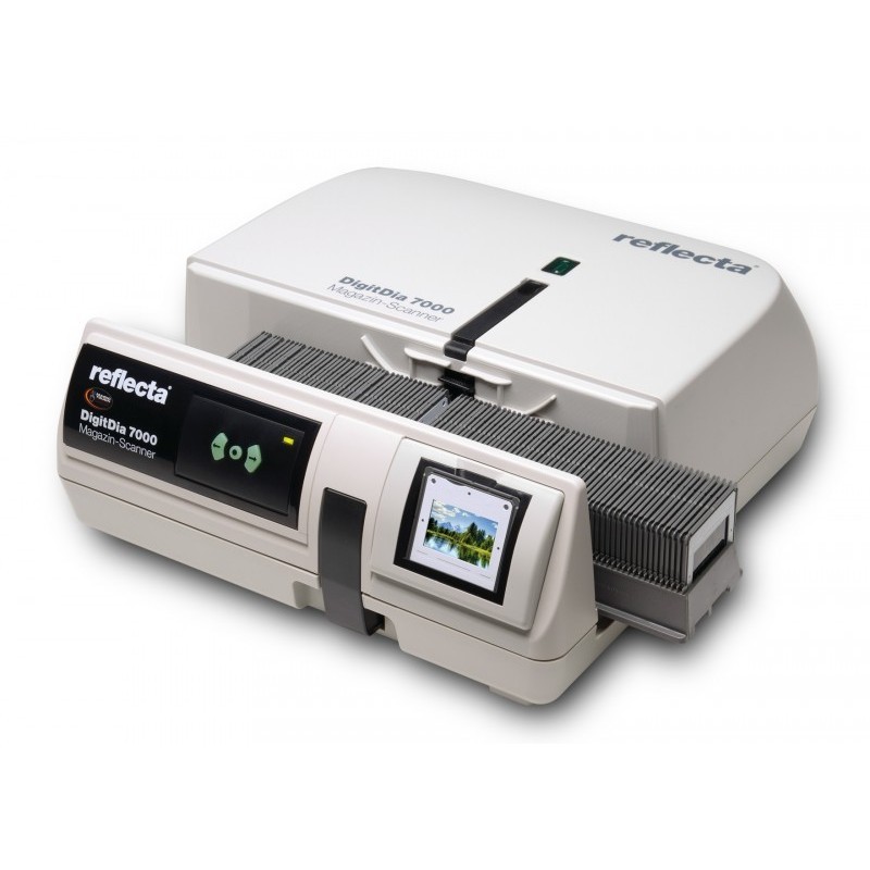

Ich habe mit einem Flachbettscanner angefangen und dann einen Reflecta gebraucht gekauft, der ganze Magazine über Nacht gescannt hat. Den habe ich hinterher wieder fast zum gleichen Preis verkauft:
Reflecta DigitDia
Ich hatte die Scansoftware Siverfast. Die Engine, also der eigentliche Scanner war sehr gut. Die Benutzeroberfläche fand ich extrem grottig. Sie hängte sich auch gerne mal auf. Wenn es dann lief waren die Ergebnisse toll. Da gibt es aber offenbar ein anderes besseres (?) Programm, auf dessen Name ich grade nicht komme. Da solltest Du Dich informieren.

Schnell sind die Reflecta auch nicht. Da hängt auch das Magazin ganz gerne. Egal ob CS oder normales Magazin.
