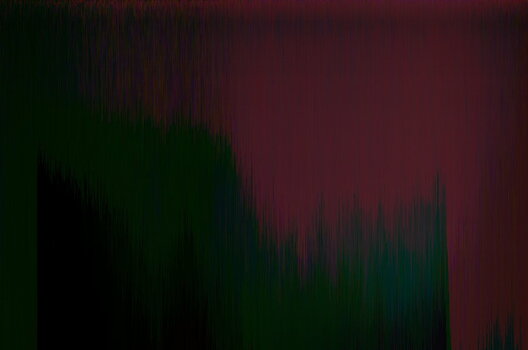

ich habe seit langer Zeit meine Kamera wieder hervorgeholt. Beim letzten mal ging die Kamera noch ohne Probleme.
Heute wollte ich die Kamera testen, musste jedoch erschreckend feststellen, dass die Kamera nicht mehr richtige Bilder macht.
Ich füge gern zwei Beispiele bei. Da ich leider nur ein absoluter Laie bin, wäre es schön, wenn mir jemand helfen kann. Ich rechne leider mit einem Defekt :(

Das schaut nicht gut aus.
Ich sehe allerdings nur ein Beispiel.
Klappt der Spiegel hoch?
Läuft der Verschluss ab?
Ist die Batterie geladen / überhaupt noch fit?
Sicher kann Dir @Beuteltier weiterhelfen.
Wenn es sich um eine D40(x) oder D50 handelt lohnt sich eine Reparatur nicht mehr, das is ein wirtschaftlicher Totalschaden

Es ist eine D50. Die Kamera ist auch wirklich alt und wird nur extrem selten noch genutzt. Wollte nun aber gern mal wieder schauen. Wenn sie defekt ist, ist es leider so.
Das ist leider wirklich ein TOTALSCHADEN: Der Bildsensor ist "ausgeblutet". So heftig (nur noch dunkelrot) habe ich es allerdings noch nicht gesehen.

Von dem Phänomen habe ich noch nie gehört. Was genau bedeutet das, und wie kann man es vermeiden?
Die Frage stelle ich mir auch. Kannst Du, @Beuteltier uns das kurz erklären?
Was passiert, wenn ein Bildsensor "ausblutet"
Ich hatte diesen Defekt in den letzten 10 Jahren etwa drei mal.
So weit ich mich erinnere, habe ich darüber damals auch einen Bildbericht gemacht, finde den aber nicht mehr.
Hallo, vielen Dank für die Informationen. Sie ist nicht mehr zu retten. Schönes Wochenende allen!
