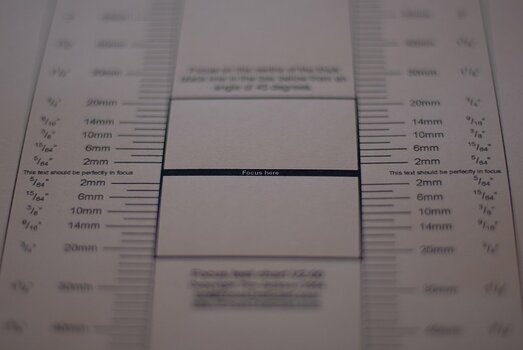

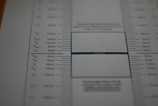

Hallo zusammen,
bin vor ca. 2 Wochen umgestiegen von D70 auf D200. Der erste Eindruck war absolut positiv (besserer Sucher, SVA ...).
Nun, nach einigen Aufnahmen habe ich den Eindruck, dass meine Kamera ein Fokus Problem hat oder vielleicht doch an meiner Aufnahmetechnik etwas nicht stimmt.
Konkret:
Portrait Fotos mit 50mm, abgeblendet auf 2,8 (vielleicht ist das ja schon zu wenig?) t=1/100s Abstand zum Objekt ca. 80cm.
Mein Vater sitzt leicht seitlich zu mir. Ich fokusiere nur mit dem mittleren Fokusfeld aufs Auge, wähle den Ausschnitt neu und drücke ab.
Ergebnis: der Fokusmittelpunkt liegt ein paar cm vor dem Auge. Das Auge ist grad noch leicht scharf abgebildet, aber der Hauptschärfebereich liegt einfach eine cm davor. Ich erwarte eigentlich das der Fokusmittelpunkt im Auge liegt und einige cm davor und dahinter nach scharf abgebildet ist.
Ich hab mal Fokus Tests gemacht (einmal mit 50mm 1,4 AFD und 105 2,8 Micro).
Beim dem 50 er liegt der Fokus so 3 bis 4 mm nach hinten.
Beim dem 105 er liegt der Fokus so 1mm nach hinten.
Hat jemand eine Idee, ob das noch in der Toleranz ist, ob ich Fehler mache oder was das Problem sein könnte.
Hier die Links, Danke für Beiträge.
Dein Problem ist das Schwenken bei dem kurzen Abstand und der daraus resultierenden geringen Schärfentiefe. Warum benutzt Du nicht eines der anderen Messfelder?
Grüßle Michel
Ich bin da nicht so sicher. Eigentlich kamen bei den Berechnungen dazu immer heraus, daß das in der Schärfentiefe untergeht. Soweit man sich beim Schwenken nicht selbst um ein paar cm vor- oder zurückbewegt.
Die Meßfelder sind größer, als man das im Sucher angezeigt bekommt. Ich habe beim AF auf das Auge das Problem, daß die Kamera gerne die Nasespitze anmisst. Da hilft dann nur üben und bewusst etwas weghalten von der Nase.
Wie es Michel schon gesagt hat. Bei einem Abstand von etwa 80cm und einer Brennweite von 50mm ergibt sich gerade mal ein Schärfentiefebereich von etwas mehr als 3cm, also äußerst gering. Da du das Portrait noch von der Seite gemacht hast, deckt das Fokusmessfeld dann auch noch einen größeren Bereich ab, in dem der Fokuspunkt möglicherweise liegen kann.
Um sicher zu gehen, solltest du das Ganze nochmal aus der frontalen Perspektive mit größerer Blende versuchen, bzw. mit der Kamera ins Freie gehen und Testbilder machen. Danach weißt du mehr.
Von den Ergebnisse des Testcharts solltest du dich übrigens nicht beeindrucken lassen

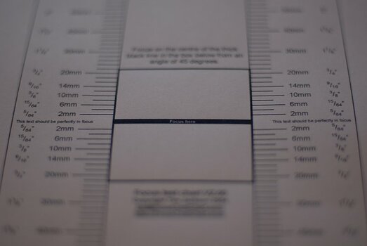

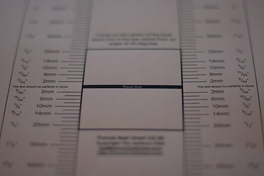

Hallo Maik,
ich habs mal probiert.
1. AF
2. AF plus nach links gedreht
3. AF plus nach rechts gedreht
Also ich finde, dass das erste Bild noch am besten ist.
Drehung nach links (war nur minimal möglich) verlagert das ganze nach vorne.
Drehung nach rechts (hier war mehr Spiel) verlagert das ganze deutlich nach hinten.
Interessant finde ich dass die erste Messung besser ist als die die ich heute morgen gemacht habe.
Alles in allem vertraue ich nun mehr der Messung mit dem mittleren AF Feld und werde wohl nicht von Hand an den Anschlag drehen.
Ich denke es liegt mehr an mir selbst. Ist ja auch nicht einfach bei offener Blende ...:dizzy: :dizzy:
Gruss, Rainer.

Maik schrieb:
Ich hab ja noch nie ein Testbild gemacht...
Aber interessieren tät's mich jetzt schon: kannst Du das mal mit Hilfe von dem Testsetup
überprüfen? Also: mit AF fokussieren, Foto machen, am Schärfering in der Toleranz
wackeln und noch ein Bild machen?
Könnte doch interessant werden...
M.
raena schrieb:
Hallo Maik,
1. AF
Hm.
Das sieht ja interessant aus.
Wenn mich mein trübes Auge nicht täuscht, dann haben wir einen Schärfentiefebereich
von ~10mm der bei einem Punkt mit einer Toleranz von +-4mm beginnt...
Bloss über das Spiel Kupplung zwischen Bajonett und Stangenantrieb des Objektivs.
(Nach Feldmessmethode ermittelt, ich glaube hier weiss man langsam wie ich zu diesem
Test stehe)
Das kann also je nach Motivsituation (Portrait schräg) Auge oder Nase sein...
-Gut, dass wir verglichen haben.
