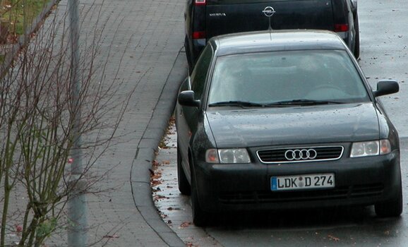

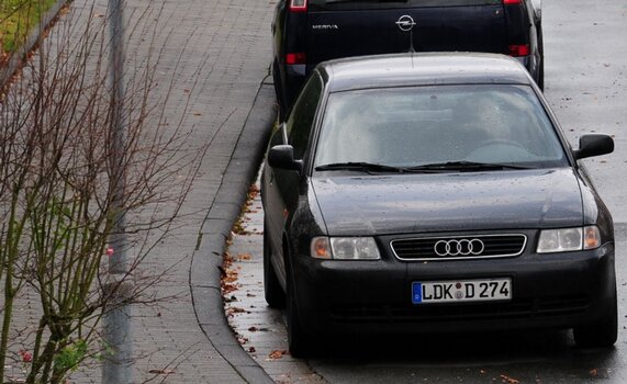

Ich gebe zu, diese Gegenüberstellung mutet fast provokativ an.
Beim Sichten meiner Reisebilder der vergangenen Jahre auf dem PC überraschte mich die Brillanz und Schärfe meiner fast in Vergessenheit geratenen Bilder mit der Coolpix 5570.
Im Vergleich bin ich seit dem Fotografieren mit der D300 nie so richtig von dem Ergebnis überzeugt. Den Bildern fehlt der "Biss" und die Farben der D300wirken keineswegs so brillant und rein.
Ich mußte einen Vergleichstest unter möglichst identischen Einstellungen machen: D.h. mittlere Blende, fast gleiche Bildgröße, Bildqualität und Bildoptimierung (D300 auf Brillant)
Natürlich beide Kameras auf Stativ, Selbstauslöser, und die D300 zusätzlich mit Spiegelvorauslösung um jede Verwacklungsunschärfe auszuschließen.
Die Vergleichsbilder wurden lediglich auf eine einheitliche Bildgröße reduziert und keiner Nachbearbeitung (Kontrast, Schärfe, etc.) unterzogen.
Das Ergebnis hatte mich kaum überrrascht, da ich schon seit langer Zeit mit dem Bildergebnissen der D300 unzufrieden bin. An der D300 war das AF-S 70-300 angesetzt. Die Brennweite betrug wegen identischer Abbildungsgröße ca. 200mm.
Hier die Bilder von "David und Goliath"
Ich möchte hiermit keinen Vergleich der Möglichkeiten des Systems in Bildgröße, Weiterverarbeitung, Druck etc., sondern nur die simple Wiedergabe auf dem PC zur Diskussion stellen!

Dann antworte ich mal genauso provokant:D
Wenn Du brilliante, kontrastreiche und ultrascharfe Bilder direkt aus der Kamera haben willst, dann ist die D300 die falsche Kamera für Dich.
Teste mal eine D40;)

Hallo Pips (hast Du auch einen richtigen Namen?),
ich bin stinke faul und es wäre mir viel zu viel Arbeit meine Bilder aufwendig zu bearbeiten. Mehr als 5min mit CNX steckt in keinem meiner Bilder an Bearbeitung.
Die Kamera steht immer auf "Neutral".

Wenn du die Fotografie nur als Dokumentation deiner Erlebnisse auffasst und dir die Bilder unbearbeitet nur am Computermonitor anschaust, dann hast du wirklich auf das falsche Pferd gesetzt. Für die Auflösung eines Monitors braucht man keine 12 Mp, und die Möglichkeiten einer D300 fangen jenseits des dokumentierens von Erinnerungen an. Das geht mit der D300 natürlich auch (hast du ja bewiesen, genau so gut wie mit der kleinen), aber dafür schleppe ich nicht 1,5 Kilo mit mir rum (wenn es mal leicht sein soll), sondern nehme eine Kompakte. Wenn ich aber mehr machen will, dann bietet mir die D300 Möglichkeiten, die ich mit einer Kompakten nicht habe.

Das hat doch einen Grund warum das so ist .
Für die Bildoptimierung braucht man halt ein bisschen Erfahrung.
Die D4o out of cam JPG sind durch ein wirklich gutes automatisches
Abstimmungssystem gelaufen ,welches einem Großteil der
in Bildoptimierung unerfahrenen User überlegen ist .
Wenn sich für eine D300 700 oder d3 ohne Automatik entscheidet und auch noch in RAW abblichtet, dann muss man entweder ein gutes Labor haben , oder sich mit der Materie selbst befassen .
Dann kommen auch nicht mehr die Berichte meine D40 macht bessere Bilder als die x oder y oder Z
Michael

Ich habe gelesen,daß du das 70-300 verwendest,dieses geht in der VR-losen Variante bei 4,0 los,in der VR-Variante gar erst bei 4,5.
Die Meinungen mögen geteilt sein,aber ich halte diese Linse für eher suboptional,wenn es darum geht>,knackige< Bilder out of Cam zu erhalten.
Mich würde mal interessieren, wie der Weissabgleich beim ersten Bild eingestellt war.
Wenn ich "brillant" und jpg einstelle bei meiner D300 werden mir alle Bilder zu farbig und zu knackig, ich kann mir diesen Vergleich hier nicht erklären. Nachdem man auch die Einstellungen zu "brilliant" etc in der Kamera selbst verstellen kann, habe ich so meine Zweifel an diesem Vergleich. Nichts für ungut, ich bin noch blutiger Anfänger, aber selbst mir erscheint das komisch...
Lydia
Hallo PIPS,
ich hab mir mal den Spaß gemacht und mit CNX Dein erstes Foto (also D300) leicht nachbearbeitet. Da ich nur Dein hochgeladenes Bild mit stark eingeschränkter Qualität zur Verfügung hatte, sind die Möglichkeiten natürlich äusserst begrenzt gewesen.
Dennoch kann man hier offenkundig vor Augen führen wie durch die Abstimmung von Farbbalance, Kontrast und Helligkeit das Bildergebnis verändert werden kann. Natürlich lässt sich eine gewisse Grundeinstellung Deiner Cam schon in deren Menü einstellen und dann sehen Deine Ergebnisse out of the Cam ganz ander aus.
Die Zeit solltest Du Dir unbedingt nehmen: Deine Cam an Deine ganz persönliche Wahrnehmung anpassen ! Dies gehört zu den grössten Vorzügen der D300/700/3, eben die lückenlosen Anpassungsmöglichkeiten !
Wolfgang
...ach ja: Der Focus liegt übrigens nicht auf dem Nummernschild - sondern auf der Motorhaube !
Wolfgang

Die LO-ISO dürften dabei aber keine merkliche Rolle spielen. Hier liegt es einfach an der Grundabstimmung.
Die großen Nikon-Modelle sind von Grund auf so abgestimmt, daß möglichst viel Spielraum für Nachbearbeitung bleibt. Wer Out-of-the-Cam-Ergebnisse will, der muß sich das Ding erst anpassen.
Welchen FARBRAUM verwendest Du ? RGB oder noch besser sRGB (für WebBrowser) haben sich für mich bewährt. Mit Adope-Farbraum hatte ich unschöne Ergebnisse.
Bei passender Abstimmung sind die JPG's aus der D300 aller erste Sahne ! :hehe:
Trotzdem, mit NEF's kannst Du halt im Nachhinein auch schlimmste Bedienfehler noch retten.
Wolfgang
Die beiden Bilder sind ein herrliches Beispiel für die "Qualität" des Weißabgleichs der D300 .....
Nummernschild: 62/0/1 (coolpix), 59/-5/-1 (D300)
