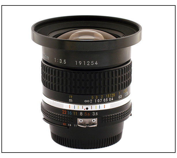

Recht gut ist das 18/3.5, das ist in dem Brennweitenbereich mein Favorit.
Hallo,
schließe mich Volker an und plädiere in diesem Bereich für das AiS 18/3.5! Ihre ganzen Qualitäten (die Linse hat mal ca. 3000 DM gekostet) zeigt sie erst an der Analogen KB-SLR. An der D2X ist sie von der Schärfeleistung nicht besser als ein 18-70, benutze es jedoch oft wegen der nicht merkbaren Verzeichnung.

Da lag ich ja mit meiner Vermutung richtig, was das 3,5/18 betrifft. Kann man auch sagen, dass es eventuell (in einigen Punkten) besser als das 3,5/20 Ai-S ist? Konnte jemand direkt vergleichen? Bjørn Rørslett hat das 3,5/18 sowie das 3,5/20 Ai-S im Fernbereich nicht besonders hoch benotet aber dafür komischerweise das alte 3,5/20 UD (kenne ich leider nicht).
Grüße - Bernhard
Ein 18/3.5 durfte ich mal an der D100 nutzen - da war das spzl. in der Schärfe enttäuschend, mein 20-35/2.8 deutlich besser.
