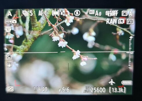

Kann ich bei der Z9 die Belichtungsanzeige so einstellen, dass sie immer sichtbar ist? So wie in M ? Jetzt sehe ich sie nur bei einer Belichtungs Korrektur.
Vielen Dank für einen Tip.
Guten Morgen.
Im Modus A sehe ich nur die Belichtungs- Anzeige beim verwenden einer Korrektur + oder -, würde sie gerne aber immer sehen.

Danke ja genau, Belichtungswaage.
Diese möchte ich immer eingeblendet haben. Ich finde aber Einstellung nicht. Es geht nicht darum ob dies nötig ist oder nicht. Sie ist bei allen anderen Kameras auch immer eingeblendet. Nur bei der Z9 finde ich diese Funktion nicht. Vielen Dank.
Mit a18, a19, kann ich die Belichtungswaage nicht aktivieren (Firmware 3.01) obwohl sie in der kleinen Vorschau angezeigt wird.

Beide Sucher und Monitor sind ohne Belichtungswaage. Vielleicht zeigt sie sich wirklich nur bei einer Korrektur + - im Modus A und S.

Bei mir das gleiche Verhalten wie beim TO, Belichtungswaage nur bei M, mit den Einstellungen meint ihr doch d18 und 19 und nicht a18....?
Bei A erscheint die Belichtungswaage, wenn ich den Objektivdeckel vorne aufsetze bzw die Hand vor das Objektiv halte. Ansonsten nur wenn ich Bel. korrigiere. Die Einstellung b6 bewirkt nichts.

Bei mir erscheint die Belichtungswaage auch in A. Allerdings bleibt sie immer auf derselben Anzeige, egal was ich verstelle (Zeit ISO Blende)
Angezeigt wird nur die evtl. verstellte Belichtungskorrektur mit dem entprechenden Balken---plus oder Minusbereich. Die Null in der Mittellage blinkt derweil kontinuierlich.

wer es nicht sieht der glaubt es nicht (Scherz), tja also ich bekomme es nicht rekonstruiert. Nur bei starker Unterbelichtung erscheint die Waage, manchmal flackert sie auch nur An/Aus. Ich weiß es z.Zt nicht. Werde mich aber weiterhin bemühen ;)

Ich denke mal ich habs: Ind-Funktion "b3" steht bei mir auf "+/- & Einstellrad -> ändere ich das auf "Einstellrad", dann habe ich im A-Modus auch die Belichtungswaage.

Ja, das ist es (y) . Habe/hatte ich bei allen meinen Kameras so eingestellt.
