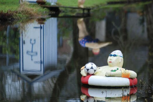

Stimmt - eigentlich müssen jetzt Beispiele kommen. Das die Betrachtung am Rechner erheblich "feinfühliger" ist als später am Bild, das stimmt wohl.
Ich versuche es erst mal mit dem Bild, bei dem es mir zuerst auffiel: Der Figur im Wasser. Sicher ist eine 1/100 sek. bei 200 mm Brennweite nicht im Sinne des Erfinders, die Kamera hatte ich aber auf einem Stativ stehen. Die Streifen auf dem Ball hätten jedenfalls erheblich klarer sein sollen.

Soweit ich sehe, nimmt auf den drei Bildern die Schärfentiefe von Bild zu Bild zu, insoweit sind die Testergebnisse plausibel. Das Bild bei 2.8 ist in der Tat hässlich - aber das 80-200 ED ist auch kein Makroobjektiv. Generell ist Autofokus im Makrobereich immer ein Problem. Bei diesem Motiv weiß der arme Autofokus überhaupt nicht, worauf er nun scharfstellen soll, und liegt deswegen möglicherweise leicht daneben.
Auf jeden Fall wirkt es komplett verwaschen und dass passt zu der Figur auf dem Wasser.
Die Figur auf dem Wasser ist in der Tat unscharf. Zeigte der AF-Sensor auf die spiegelnde Wasserfläche? In diesem Fall könnten die spiegelnden Wellen den AF ins Schleudern gebracht haben.
